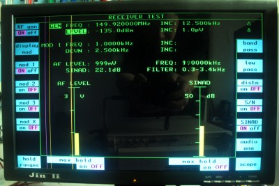

不知是上段时间自己进入设置菜单玩按错了还是出故障了,开机自检一切正常。
昨天准备测量一下本地的v段中继台各项指标,发现灵敏度无法测试,再换回我的手台以及车台测试,故障依旧,晕。具体表现为接收信纳测试的时候,无论rf信号多少,sinad的值都是4*db(如图一),通过电台电位器调整af in的输入电平,调到最大的时候,反而sinad的值变小了(图二),5ea及各位高人帮忙看看是咋回事?

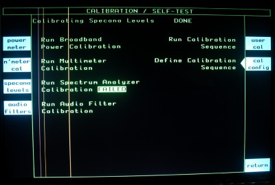

出问题了,开机自检是没问题,但校准的第三项通不过,点击图片可看到大图:
测试接收灵敏度的时候,改变LEVEL,信纳值SINAD始终都是在22dB左右,无法测试接收灵敏度:

BD7JAC:出问题了,开机自检是没问题,但校准的第三项通不过,点击图片可看到大图:
....... (2013-03-28 19:22)
液晶屏出问题了.出线了.

只看该作者 134楼 发表于: 2013-04-22
液晶是外接的,这个倒不是问题。

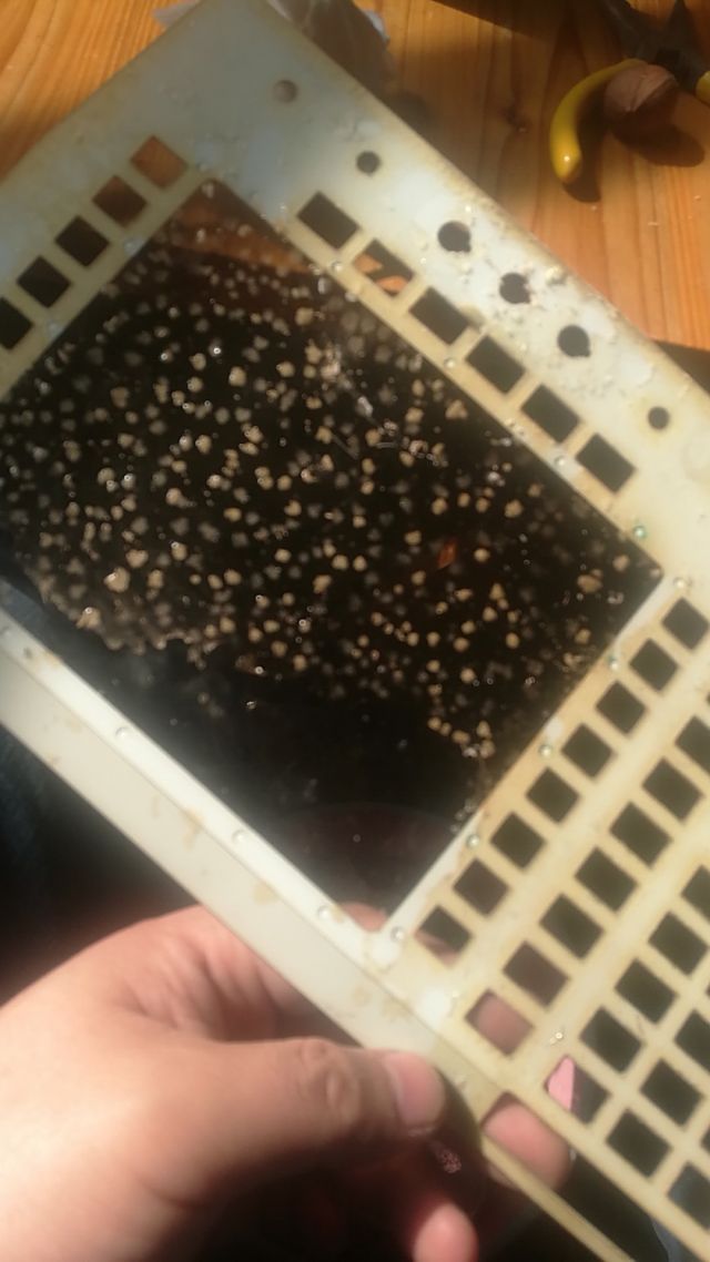

春节放假在家不出去,把2966A的屏幕问题解决了,原来面板有2层塑料,加上屏幕这个位置还有一层,总共3层都是用双面胶整体的黏合的,可能是时间长了,胶都已经斑斑点点,很难看也影响显示内容,虽然是外接了VGA彩色显示器,总是不舒服,这次花了整整一天时间搞好,

回 BA5EA 的帖子
BA5EA:春节放假在家不出去,把2966A的屏幕问题解决了,原来面板有2层塑料,加上屏幕这个位置还有一层,总共3层都是用双面胶整体的黏合的,可能是时间长了,胶都已经斑斑点点,很难看也影响显示内 .. (2019-02-08 15:31)
大佬能否详细介绍一下方法,我的早就花了。

回 bd4uc 的帖子
bd4uc:大佬能否详细介绍一下方法,我的早就花了。 (2019-02-11 11:09)
没什么窍门 就是拆  拆面板要拔掉几个插头,可以事先做好记号笔标记,拍好照片,然后面板整个拿下来和屏幕什么都没有关系了,可以拆了面板固定的器件(要动电烙铁)
具体搞起来电话联系,打字说不清楚
