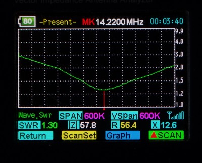

8楼窗外制作一根。14兆驻波1.1~1.4,螺旋线圈7米+1.2米振子,地网5米靠墙下垂,天线离墙2米。14兆收发正常,7兆只能收听,未用天调。

俺也做了一条14兆的,经实验通联了几个台效果还不错,详见:
http://www.hellocq.net/forum/read.php?tid=338014
BD1HP/刘和平

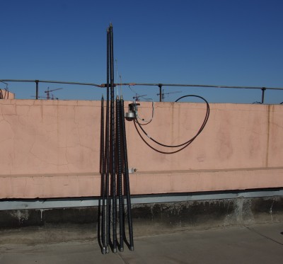

这天线如果你有相应的手段很好调,我用半天的时间做了5条不同波段且封装好的成品。
看到表上显示的时间吗,不到4分钟就可以调一个。

To bd1hp:
长的那两支是7M的吗,两种加感方式哪种好些?
B1/BH5HAI
离线bd1hp
1194
只看该作者 131楼 发表于: 2015-03-19
回楼上:
那二只长的是7兆的,细的一只是1/2波长的线绕的,粗的一只是1/4波长的线绕的。
这二只天线没做过对比,我想这种负增益的小天线能用就行了,二支之间的效率不会有太大的区别。

可以的。我用的直径28mm的鱼竿的前四节,绕螺旋的是第二三节了,立在8楼楼顶,效果还不错。
不过调整时把螺旋部分剪去了近一米才谐振的。最好有天分调整会很方便。

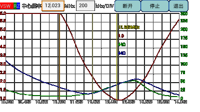

昨天下午也试制了一根,12.5M附近有一个谐振点。我是用18mm左右的PVC管,是装修穿电线多余的管子。缠了约10M线,地网二根5米。用天调调整,接到机子上试了一下,7/14都没有通联到台,21M通了一个UA台,对方信号579,我的信号559,接收效果不太好。接收情况是7M和14M、21M都能收到台。看看12.5M有一个很漂亮的谐振点,想把它调整到14M谐振,专玩20米,请教一下各位:要把谐振频率提高点,是不是把缠的线,剪掉一段,让间距大点。因我用的PVC直径小了,导致缠的圈数偏多,可能电感量大了点。
