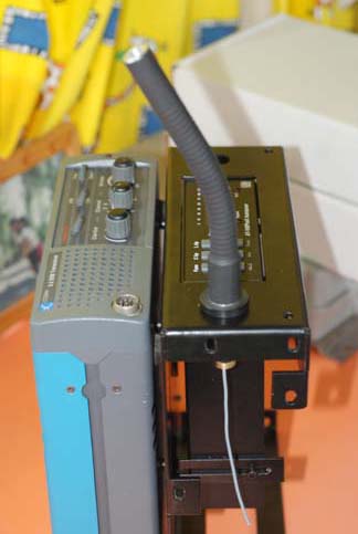

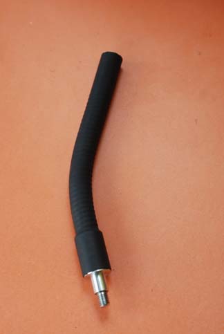

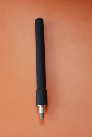

这玩意做的我太辛苦了。特别是天线连天线折叠弯头都要自己做。一堆复杂的小安装件。来几张图片

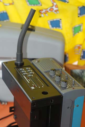

自从开始搞背架,我的工作室的满了,全是短波电台和天调。发两张未完成的柯顿电台和AT100PRO安装图。就是机器有些厚。整体装包了还是挺饱满的。

天线折叠弯头做的不错!

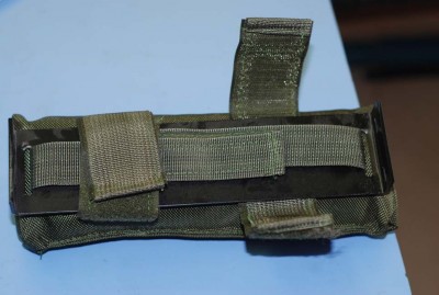

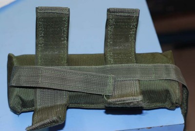

5楼机架安装步骤图供参考

离线BG4KQF
28
只看该作者 90楼 发表于: 2012-07-29
Re:2012年BD1KIY天线工厂最新开发diy小型短波超短波战术背负天线系统。多 ..
价格在接受范围内,确定要一套了,包括背负系统和天线系统,包要绿色的,请给含快递价格和付款方式。
另外,第五步装背托和腰托那里,能否直接给出刀子划开部分的位置和长度。

离线bg1kiy
1302
只看该作者 93楼 发表于: 2012-07-29
回 BG4KQF 的帖子
BG4KQF:
5楼机架安装步骤图供参考
给您看一下结构,您就明白了。回去比着腰托架和背托架划开就可以了。很简单。
