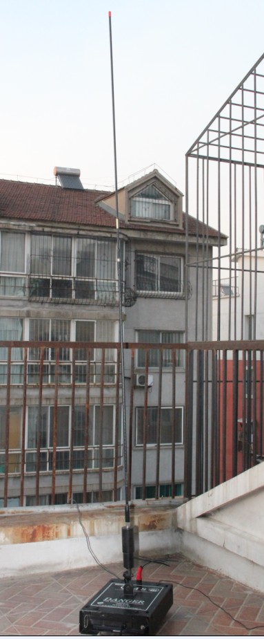

目前已经有爱好者在仿制ATSA-120A和9350车载天线了。再次翻看此主题,不知道怎么没有了下文。
电动起子天线--所谓自调谐天线虽然脱离了外置自动天调,走的是机电一体化的路子,现实中包括上述两款原装产品,由于使用环境的缘故,其故障率都一直很高,而且DIY实属不容易。
其实一直挺关注这类螺旋/线性连续加载的缩短型天线的DIY,虽然北京保利博通也在仿制,但其目标主要用于军方或者出口,价格不菲。
自制这款车载天线最大的好处是:一是充分利用了手中的自动天调;二是天线主体--螺旋管线管选用玻璃钢、尼龙空心棒都可以,自粘铜带、热缩管等材料好找。三是爱好者使用,完全可以省略加工复杂的万向节装置,直接选用标准M座加以固定。
303天线原设计自然谐振在22MHz(谐振频率有两个版本,长短不一),爱好者在设计时,完全可以按照20米业余频段设计,绝缘载体材料用2.7m长度为好,在效率和缩短率上找到一个平衡点。这样铜带缠绕、天线整个HF段使用更为灵活,天调辅助调谐效率会更高一些。其实连续加载,尤其到了上部线圈要求不同的螺距,真的做到谐振某个频率,业余条件下可能一次无法完成。但不必太纠结铜带的宽度,绕制的匝数,甚至最上半部分电感线圈的数米成都等等。能自然谐振20米最好(旁路使用),无法完成也没有关系,多来几次。怕麻烦就把天线阻抗调谐任务交给ATU来完成。利用最简单的方法,尽可能提高车载天线效率,提高制作成功率才是DIY宗旨。
这款天线的兴趣点:利用效率最高线性加载方式,”特殊的内结构使其“电长度”远大于外观尺寸,在全频段都保持高辐射效率。“
