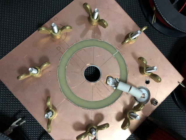

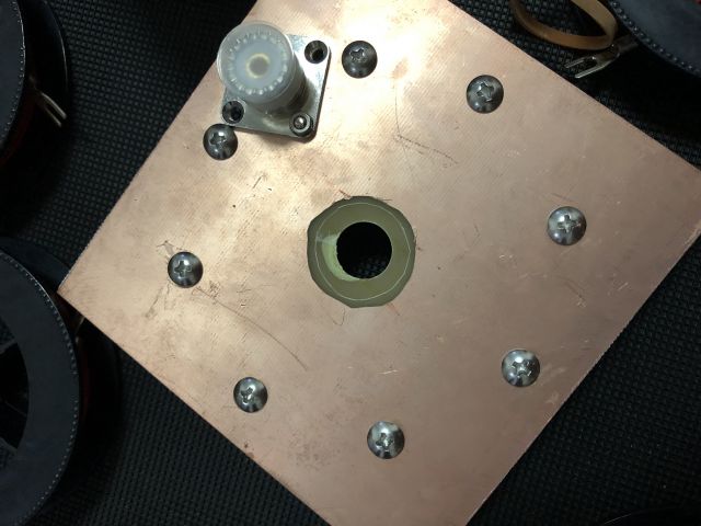

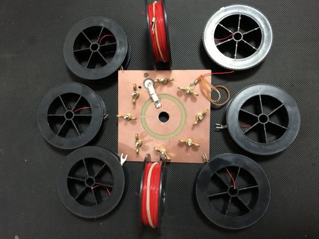

前些日子给大拉杆做了一副地网,直接上图
每条10米长,用塑料线盘,方便快速收放,告别乱糟糟一团。
线头固定想了好几天,最后用一条橡皮筋解决了
[ 此帖被BG2UTJ在2020-08-26 11:14重新编辑 ]

回 BG2UTJ 的帖子
BG2UTJ:前些日子给大拉杆做了一副地网,直接上图
....... (2020-08-26 08:44)
这个设计好,不乱套,学习了

离线BG2QAX
6604
只看该作者 69楼 发表于: 2020-08-29
回 BG2UTJ 的帖子
为什么板子不切成圆角?
离线BG2UTJ
680
只看该作者 70楼 发表于: 2020-08-29
回 BG2QAX 的帖子
BG2QAX:为什么板子不切成圆角? (2020-08-29 10:27)
手工做的,怕切不平滑,

回 曾经拥有 的帖子
曾经拥有:这套地网卖吗? (2020-10-24 06:51)
材料成本不到100元,寻找材料的时间加上手工制作,人工成本得有千八百了
也不打算批量生产,所以没有计划卖,留着自己玩吧。
建议您自己动手做吧,我的图拍的很清楚,制作方法也很容易看懂,材料均可以在网上买到,相当于我帮您节省了不少的时间和金钱。

回 曾经拥有 的帖子
曾经拥有:求地网长度数据 (2020-10-30 10:33)
我这副地网是用在大拉杆上的,因此是四分之一波长也就是10米长。要是不嫌麻烦,可以各个波段都做一副。理论上效果会更好,实际上就不得而知了
