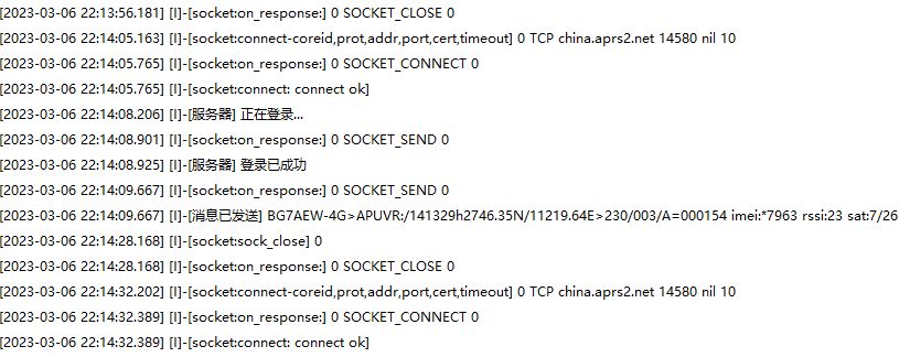

搞了一个!谢谢楼主分享

离线BG7AEW
2090
只看该作者 50楼 发表于: 2023-03-06
        一切正常,串口外接APRS数据能传过去吗?起到网关的作用

离线BG4UVR
11213
只看该作者 51楼 发表于: 2023-03-07
目前程序没有使用这个串口
