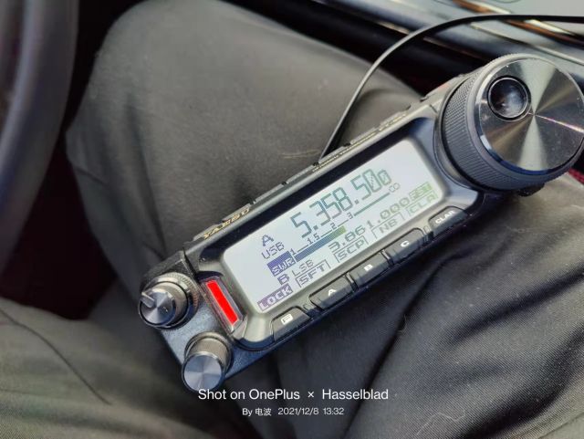

今天中午路边测试架设高度只有1.4米高的5.3585兆CCD天线,效果很好,230公里的BA2BK给我的信号报告是59(40W),59+10(80W),驻波2.5,驻波还没有来得及调,天太冷了,无法长时间伸手。
随后测试7/14兆双段CCD,与500公里的BG2DUA在7050通联,信号59,架设高度还是1.4米左右,40W和80W区别不大,降低到20W,对方说语音强度明显下降了,驻波2.2左右,只好以后调整驻波,天太冷了。
