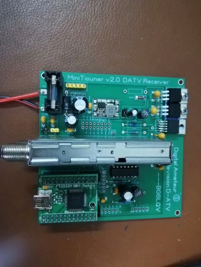

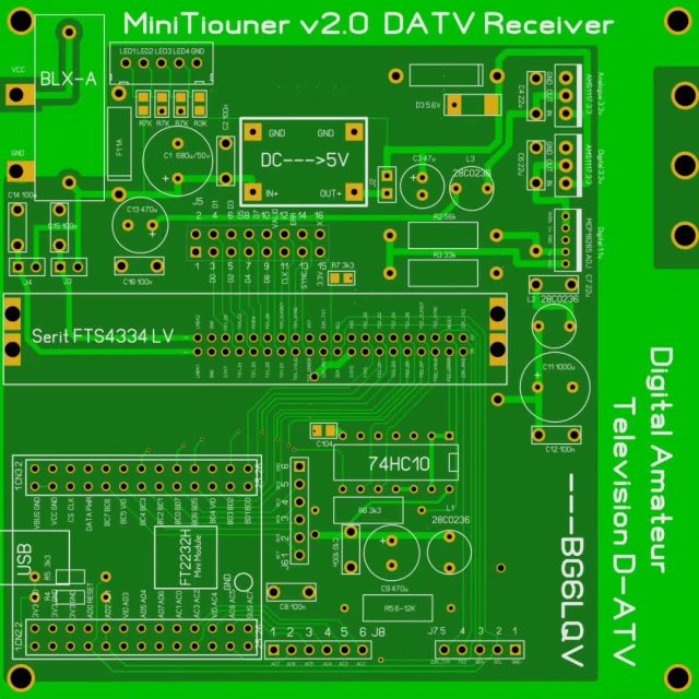

紧跟着偷学楼主的MiniTiouner 接收机,照葫芦画瓢,画了一个PCB板,经过n多次请教,终于做出了成品!

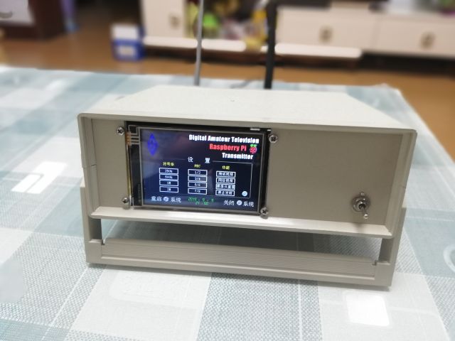

树莓派做一个 DVB-S 发射机!
https://github.com/F5OEO/rpidatv
做个树莓派 DVB-S 发射机 HMI触屏控制界面
成品树莓派发射机和 MiniTiouner 接收机:
本帖提到的人: @峰回路转

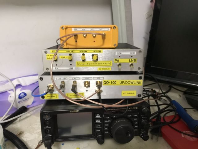

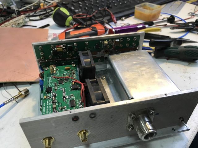

最近做了点小玩意。。。。

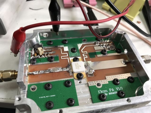

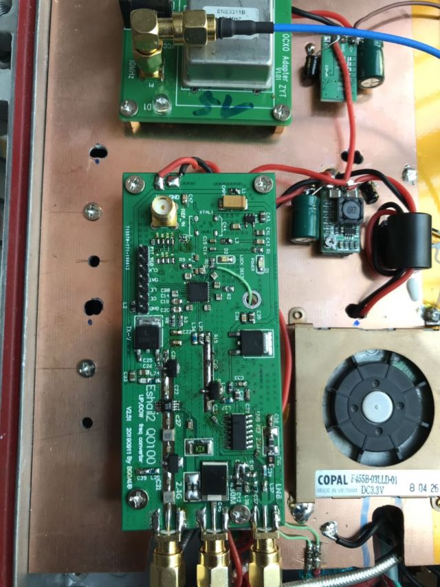

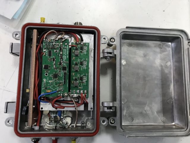

1:带LNB基准的上行频率变换器,连接全模式电台即可使用。LNB直接输出430M rx信号。上行430M上变频到2.4g输出,自动检测收发切换。
2:S波段前置放大器,-5DB入。30DB出,用于SDR直接输入后驱动末级功放或者工作在CW模式。1w足矣。。。
3:S波段末级放大器,40+DB输出,配合60cm天线即可工作在ssb模式。
基本原理基于PE1CKK的一张框图
整体思路很简洁。ADF4351在接收状态产生51.58462Mhz信号经过2分频后得到25.79231Mhz基准信号通过双工器送到LNB内部的PLL基准输入。(例如:没有经过修改的LNB本振为9750MhzQO100 cw信标10489.550,如果没有任何改动那么IF=10489.550-9750=739.550,为了把IF调整到430Mhz,方便电台直接接收,需要把LNB本振调整到10489.550-430.550=10050MhzLNB内部使用25M晶振作为PLL基准,调整这个基准频率就可以调整PLL输出。于是就有了25.7923)这样LNB会输出稳定的430M中频信号,方便全模式电台直接接收。
         发射部分:ADF4351在发射状态产生1969.500Mhz。电台发射信号430.550Mhz,经过混频器上变频后得到1969.5+430.550=2400.05Mhz。经过滤波放大后送到馈源发射上行到卫星。
1:频率转换器:  adf4351为核心的PLL。通过ATTINY13控制,产生的RX本振经过SPF5189放到后送入74ac74二分频,经过滤波后送入LNB.当检测到PTT时,产生的TX本振经过SPF5189放大后(10DB)送入HMC213混频器,同时电台送入的430M信号经过衰减器后(13DB)送入混频器,得到2.4G的输出到SF2124滤波后经过一级SPF5189放大后,再次经过SF2124滤波后输出。最终获得约4-5db的纯净输出。(PCB集成了ATTINY13,作为RX/TX收发频率转换控制,PTT信号通过检测430Mhz信号自动获取方便使用)
S波段前置放大器(-5DB输入30DB输出)三级组成。输入信号经过滤波器后进入E5放大后再次滤波然后经过AH1驱动FLL357最终输出30-32DB.P1DB=30     PCB使用的廉价的FR4 0.8mm板材。
S波段末级放大器 40+DB输出)。MRF21045,仍然时廉价的FR4 0.8mm板材,实际测试在30db输入时可以得到40-42db输出。P1DB=39
在一个月时间里设计安装调试了三块PCB。基本都达到了设计要求。可以很好的实现QO100的上行工作和LNB基准输出。
所有设计均开源在github
https://github.com/zhaofengzf163/Eshail2-QO100-Simple-Frequency-Converter
从第一次上行成功到现在半年过去了,从最早的sdr+基站功放,到淘宝模块拼装的频率转换器+FT991A.以及现在的全套DIY频率变换器。一路走来感慨颇多。感谢这些日子里给我帮助的热心朋友们,也希望更多中国HAM出现在QO100.

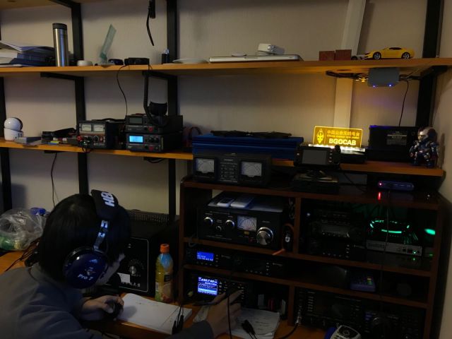

BG0COH BG0CAB体验了一把QO100通联。。。。预计QO100第一次国内通联很快能实现。。。

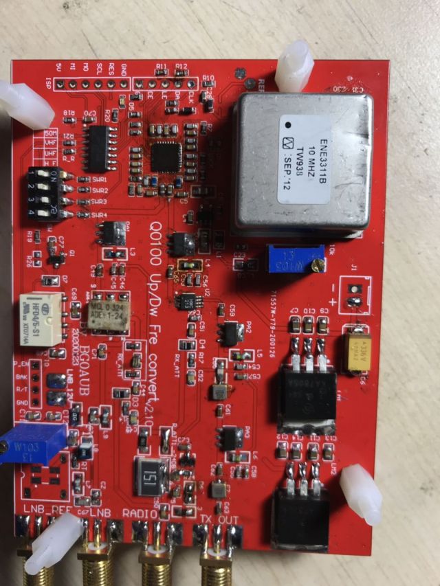

变频器板上的微带线看着总是觉得有些奇怪,阻抗是50欧吗
另外,想知道功放设计是在ADS内做完后导出的还是单纯手调的,偏置做了热补偿没有
E- mail:bg5upv@gmail.com
微波有源电路、测控分系统
目前从事高精度定位导航应用行业
F7A + IC-751A + TH-42A
离线峰回路转
584
只看该作者 56楼 发表于: 2020-02-24
回 bg5upv 的帖子
bg5upv:变频器板上的微带线看着总是觉得有些奇怪,阻抗是50欧吗
....... (2019-12-28 22:08)
胡乱做的。真不会用ADS

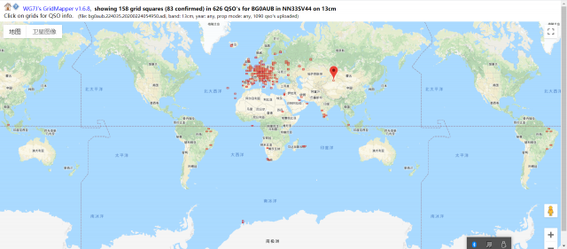

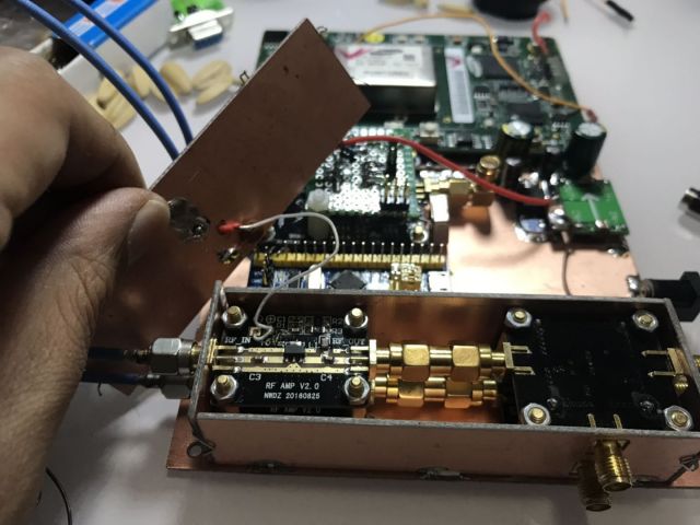

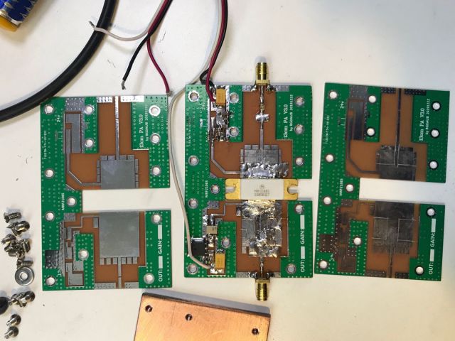

转眼间一年过去了。距离第一次QO100通联整整一年了。在这段时间里通过QO100做了626个QSO,158个网格,同时也学了很多知识,制作了好几个版本的设备。总之回顾一下算是个总结吧。
BG0AUB
离线峰回路转
584
只看该作者 58楼 发表于: 2020-02-24
最早使用的基站改装功放,limesdr
淘宝模块组装的变频器,这个让我学到了很多有用的基础知识
SDR与变频+ft991a
DIY的第一个13cm 功放。
DIY的第一款简易变频器。
一共做了3个,最终版本
最新的变频器,支持up/dow 28/145/430
第二版13cm PA,组装调试简单了很多
国内首次QO100通联已于2019年12月30日,BG0AUB-BG0COH完成。虽然我们直线距离不到10公里,但是我们的信号穿越了8万公里路程。经过约0.1s延迟到达对方。

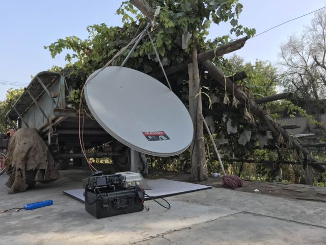

多大的锅     河南这边不知道能上不能     有场强图没
