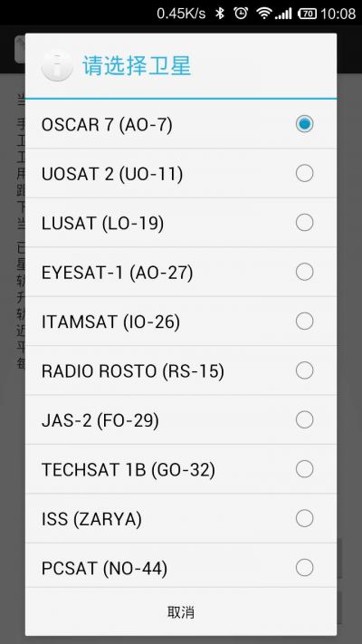

首先在网站:http://lilacsat.hit.edu.cn/tle/lilacsat.txt   下载星历,保存为lilacsat.txt,保存在手机SD卡根目录。
然后安装软件: ZhuiXing.apk (774 K) 下载次数:42
安装后如图:
然后按照说明设置自己的经纬度。需要时,可以手动更新星历。更新后如正确则如下图:
如果错误,软件会闪退

只看该作者 57楼 发表于: 2016-02-25
能做到选星不?
离线bg7edd
1036
只看该作者 58楼 发表于: 2016-02-26
学习了。

离线BI3OJW
256
只看该作者 59楼 发表于: 2016-09-21
回 bg7eyd 的帖子
bg7eyd:能做到选星不?[表情] (2016-02-25 12:01)
能!(补充到八个字。)
