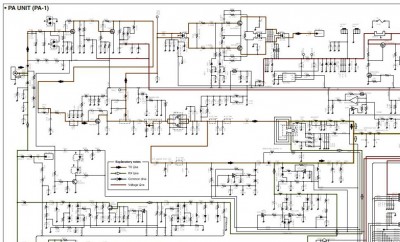

大概看了一下,哪个保险烧的可能性大,

7100还没过保修期吧,怎么不发给经销商检测呢。
是不是功放供电的保险丝烧了

推动共用,未级pa是分开的。

没看到电路图,按照楼主描述总结一下
UV+HF无功率输出
旁边放台机能测到泄露信号
根据这个,可以按如下思路检查:
先在SSB TX不说话模式下测量各功放级供电是否正常,包括功率控制电压和主供电,以及各个管子偏压
切换到FM模式,用射频电压表或类似设备检查是否有信号输入功放
UV+HF都没功率,而且这两套功放系统独立,所以优先检查这两个功放共用部分(例如楼上老师说的推动,控制信号,TX电压,ALC电压或其他CPU发来的电平)

那个保险没有坏 电路板没有标元件代号 我自己没有办法修了 bd7iwa王老师说的对自己感受一下 回厂修了 感谢各位老师的指导

保险没有坏,有电压吗?

肯定有电压,如果这个保险断了,开不了机
