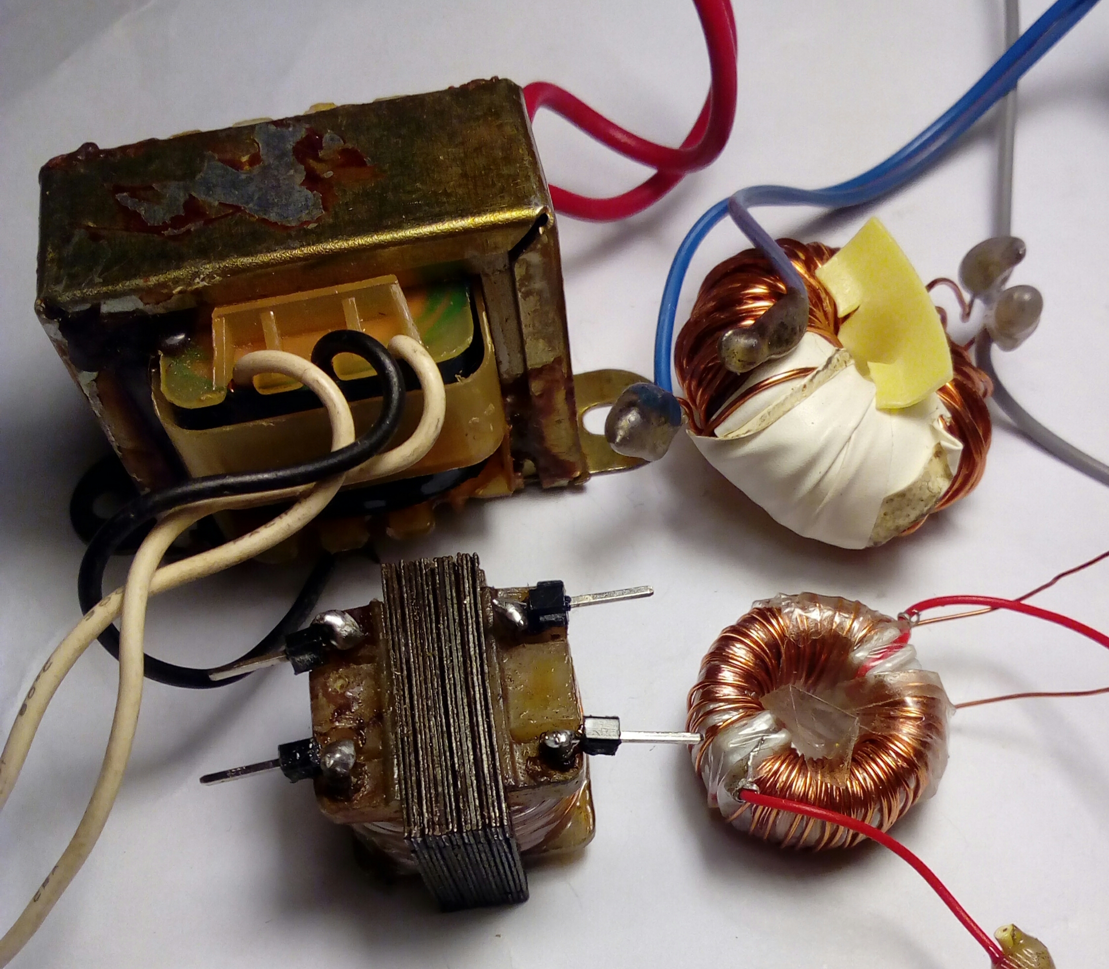

回17楼。
谢谢!
我找找收音机的音频变压器,试一试~

谢谢BG4EBC!
音频变压器确实可以用。
电源变压器也挺好。就是太大了。

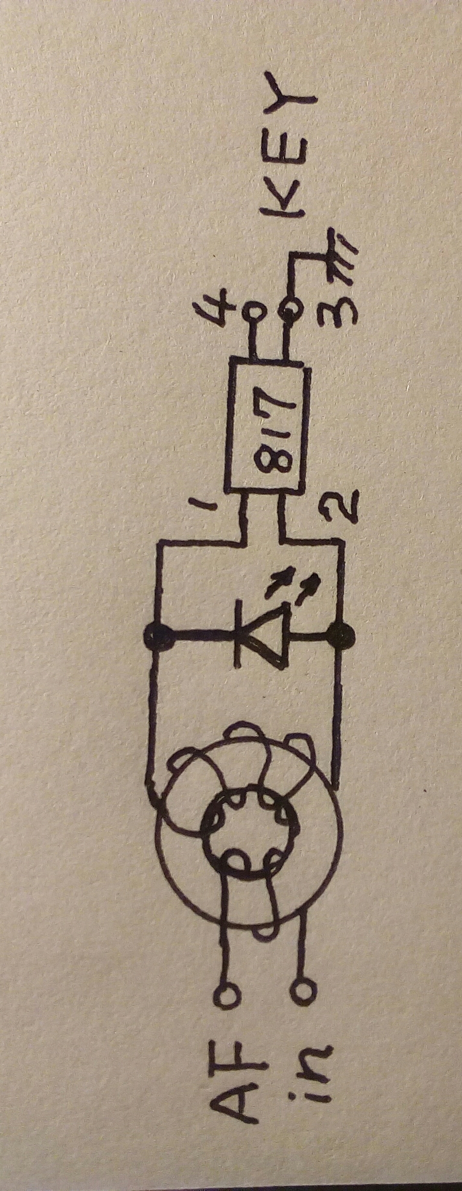

在817光耦的1,2脚,并联一个LED。
LED可以与CW信号,同步点亮。
没有信号的时候,调节音量,让电码练习器刚刚没有声音。
短波电台,输出的音频信号,强度足够的话,这个光耦控制器,
可以同步比较弱的CW信号。

那种坡莫合金隔离变压器应该可以用,用那种600:1.2K或以上的,初级接600欧一侧是不是可以提升次级电压?这种的就是贵,600:600的便宜。
不用变压器试过没有,音频输出直接带光耦?
我做类似实验的时候也发现读音频输出时有小信号的问题,正在想辙中。

回25楼。
音频变压器,电源变压器反着用,都可以升高,音频信号的电压。
但是,效果最好的,还是用灰色磁环自己搞的。大概是匝数多吧~
另外,体积比较小。没花钱,拆机的材料。
短波电台的音频信号,输出约0.2伏,电压太低,带不动光耦。
只要音频信号,能点亮LED,就可以带动光耦。
我试验过,用光耦把弱信号同步,必须提高电台的音量输出。
单独再搞一个,外置的音频功放,也许就可以了。

我试验过,用三极管放大电路,代替变压器,直接带动光耦。
但是,没有变压器简单方便。

在光耦的1,2脚,并联一个红色LED。
(接错了正负脚,LED不亮。)
可以指示信号强度,与CW信号同步闪动。
