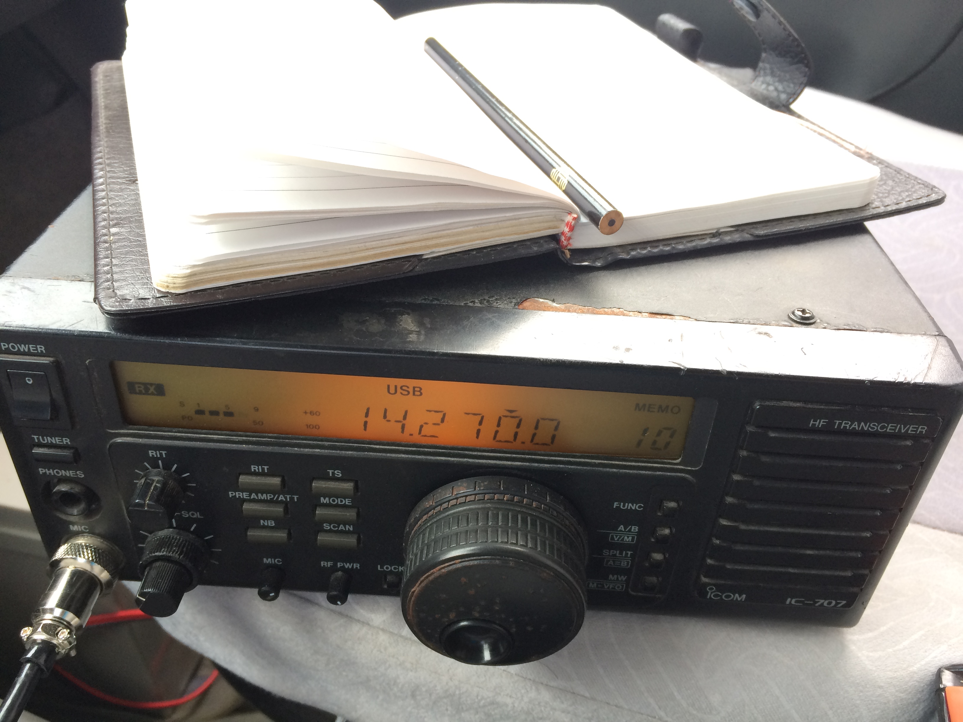

离线BG2UTJ
680
只看该作者 25楼 发表于: 2017-05-22
回 bh5hai 的帖子
bh5hai:电气性能上没什么好测的吧,最基础的GP天线。
机械性能貌似不错。 (2017-05-22 11:12)
所谓的测试其实就是人和天线之间的磨合,如何取得更好的收发效果,需要通过多次架设慢慢摸索。

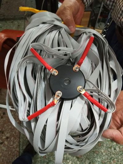

只看该作者 29楼 发表于: 2017-05-28
今天加了更多的地网,效果我很满意

BG2UTJ:上午抽时间用网线又做了10条地网,每条8芯,3米长,不想做的太长,怕乱了不好整理。
[图片] (2017-05-22 10:36)
请教BG2UTJ老师,地网用网线这样8芯拧在一起有什么好处吗?

离线BG2UTJ
680
只看该作者 36楼 发表于: 2017-05-29
回 bh1orb 的帖子
bh1orb:
王老师,在无线电领域我只是个学生,
1、之所以用网线做地网,是因为不用花钱,网线是工程上剩的。
2、8芯拧在一起可以省下7个线鼻子
3、网线的另一端没有接在一起,这就是我向CK老师的提问:多股线(平行线)不散开做地网,效果上是一根地网还是多根地网?

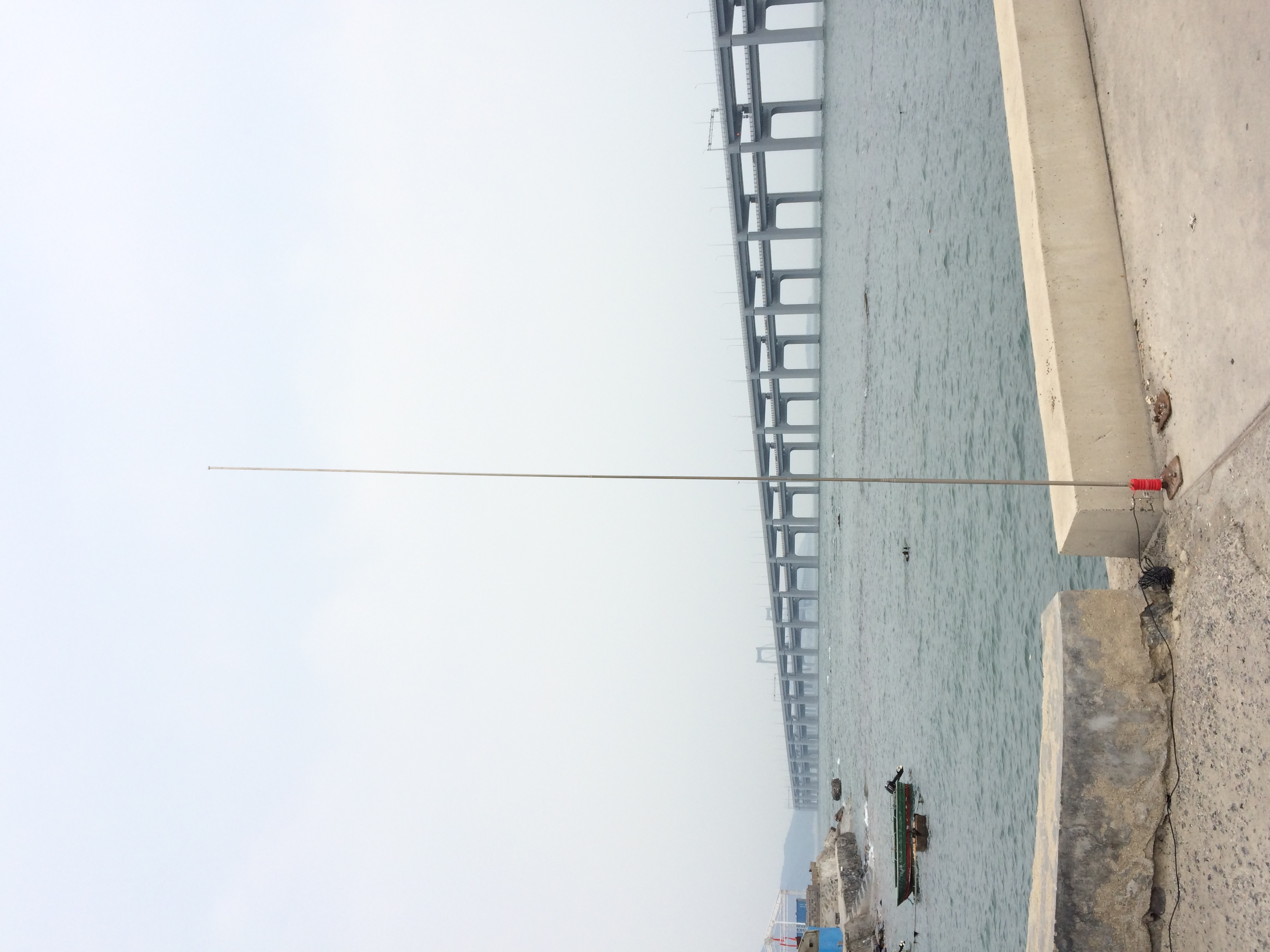

离线BG2UTJ
680
只看该作者 37楼 发表于: 2017-05-30
今天去海边实验不用地网只用一根地线连接海水,虽然天分测的指标没有加真正的地网好,但通联的效果还不错。
在岸边看到地上正好有几颗m16的螺丝,直接利用它拧上了天线座。
用一根铜网直接扔到海水里做地网。
通联效果还不错

离线BG2UTJ
680
只看该作者 38楼 发表于: 2017-05-31
这几次一直在用20米波段,天线只用了一半长,下一次出去时该试试全部拉开在40米波段通联了。
