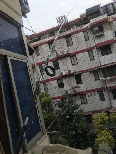

其实国内高层HAM  不能架天线应该有不少用户,这个天线可以解决他们玩电台的愿望,虽然效率没有正V 高 但最起码可以玩转电台,(就算上不了楼顶,或邻近反对架不了阳台鱼竿天线)他们高层应该每家都有阳台。可以安装在自己阳台上,也不显眼,在前不久上海本地一位88岁姜老先生BG4ABT, 他的建武590S 在4年前就买了,因为年纪大了 不方便自己架设天线,他自己在房间里用漆包线绕了一个简易接收天线,每天早上在14.180上只能听北京或本地HAM 相互问候 ,他老人家只能默默地听着,不能发射,后来我从BD1HP那里得知这一情况,给他老装了一根简易14M 鱼竿天线,老人家开心的不得了。现在他经常在180和270上出来与HAM 通联。他现在还想搞一个7M 天线,假如你的天线可以做出来 ,我推荐他买一根,这样7-28M 4个业余段都可以玩了。[attachment=694868]

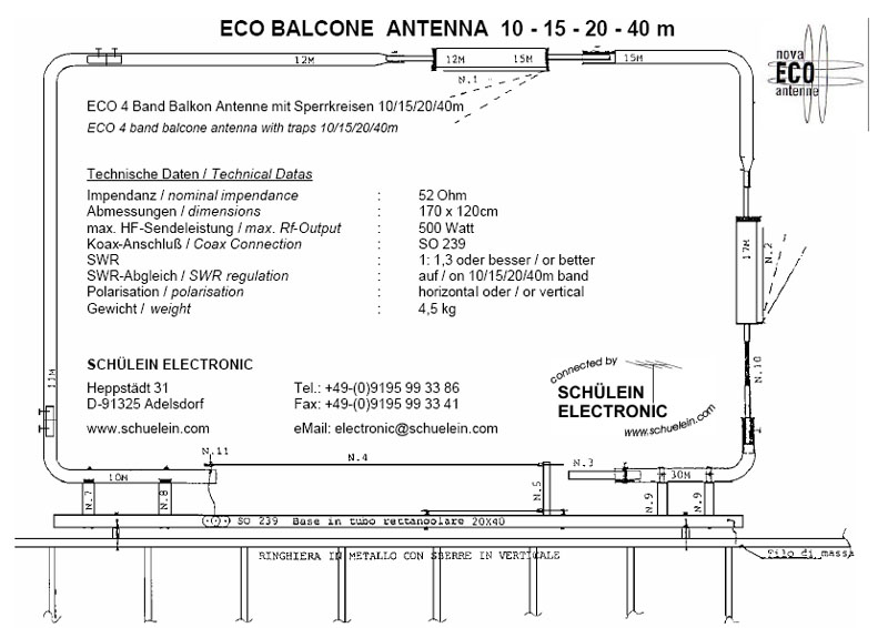

这尺寸很小啊, 算是GP变形的吧?噪音估计不小。

标记了,学习一下!这种天线 结构不错! 可以试验一下!不过没有具体参数不太好搞

12m15m17m40m限波器图,怎么标注的是10.15.20.40.了?
