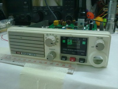

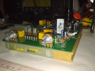

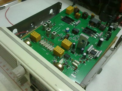

只看该作者 275楼 发表于: 2012-10-27
我的7100除了发射还没有调试外,其它都搞好了!!个人感觉还蛮不错的!!!先上几张图片。。。。。。

离线BA6BF
16968
只看该作者 276楼 发表于: 2012-10-27
回 漂流峡 的帖子
漂流峡:我的7100除了发射还没有调试外,其它都搞好了!!个人感觉还蛮不错的!!!先上几张图片。。。。。。
[图片]  [图片]  [图片]  [图片]   .. (2012-10-27 11:13)
效率挺高的,看起来焊接手艺很不错。

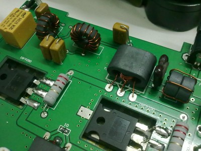

只看该作者 277楼 发表于: 2012-10-29
今天中招了,忘了加散热板发射几次没反应了,请教前辈哪出了问题??如何检测?73!!

16968
只看该作者 278楼 发表于: 2012-10-29
回 漂流峡 的帖子
漂流峡:今天中招了,忘了加散热板发射几次没反应了,请教前辈哪出了问题??如何检测?73!! (2012-10-29 10:49)
发射管挂了吧?呵呵
为什么不加散热板就发射呢?找刺激啊?嘿嘿

只看该作者 279楼 发表于: 2012-10-29
谢谢时老师的指点!!昨晚已调试好了,移到盒子里忘了固定散热板,而今天起得太早了把散热的事忘了就发射了几下!!D882测量好像是好的,但旁边10欧的3个电阻都烫坏了。。。。。IRF管子取下测量了确认坏了。。。。。原本今天下午拿出去喊喊,看来又得跑趟华强电子市场折腾下!!!
