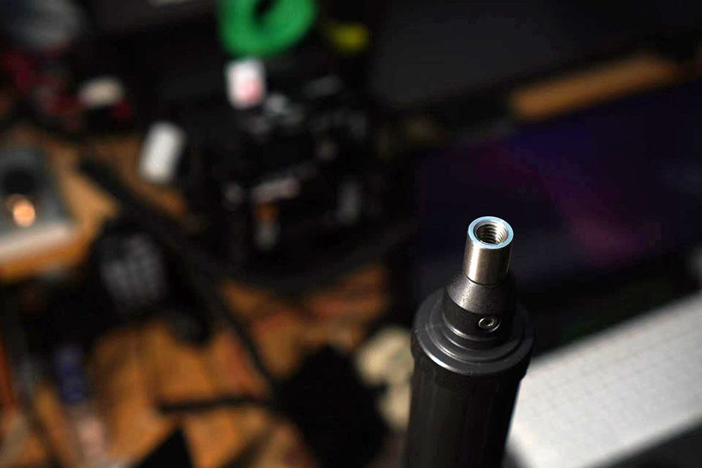

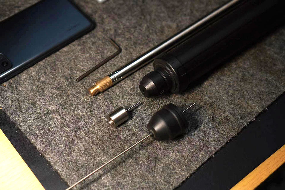

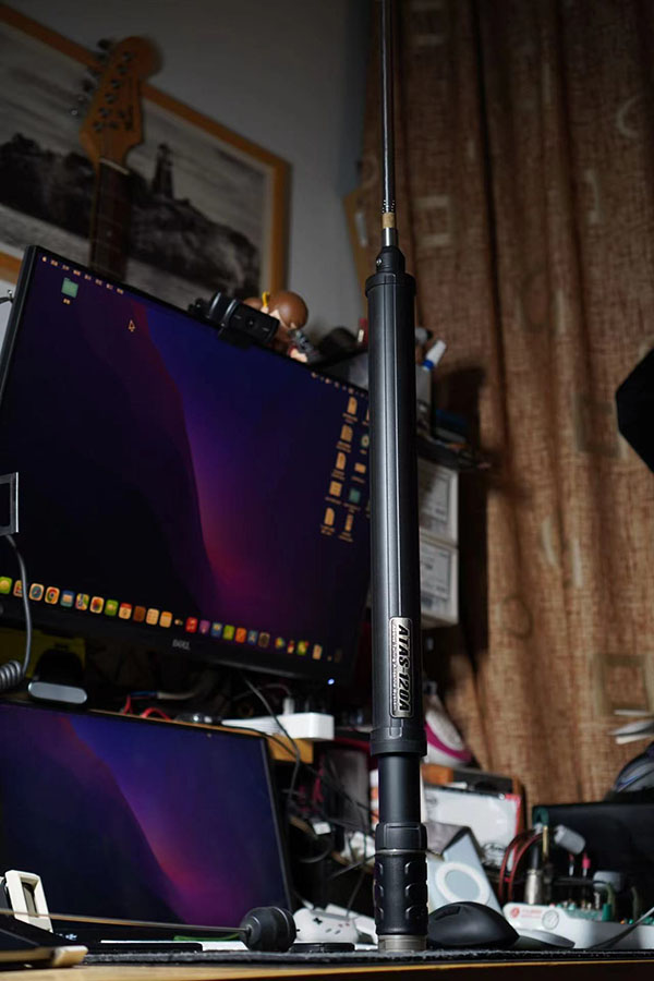

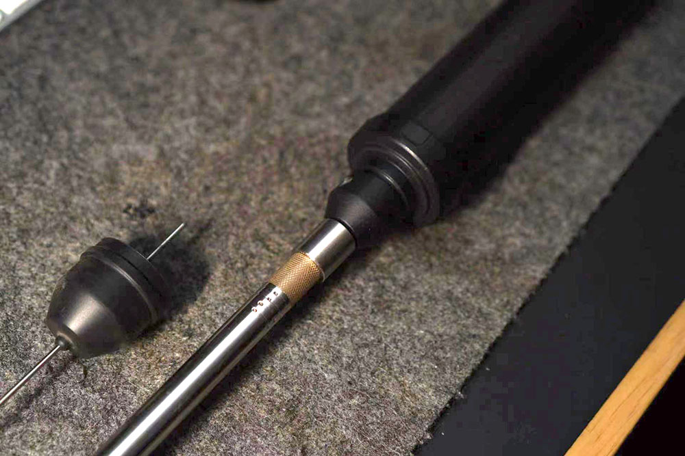

现在有点激动,先告诉各位改装成功,可全波段调节驻波到1.0,安装2.5m拉杆毫无问题,5.6米的拉杆实测太重了,转接头倒是没有变形,馈线支架由于天线整体重量实在太重可能会变形。
等有空了我再来写使用感受,各位ham先看图吧

在转接头和主体之间增加了垫片后,可以安装5.6米拉杆了,现在非常的稳固

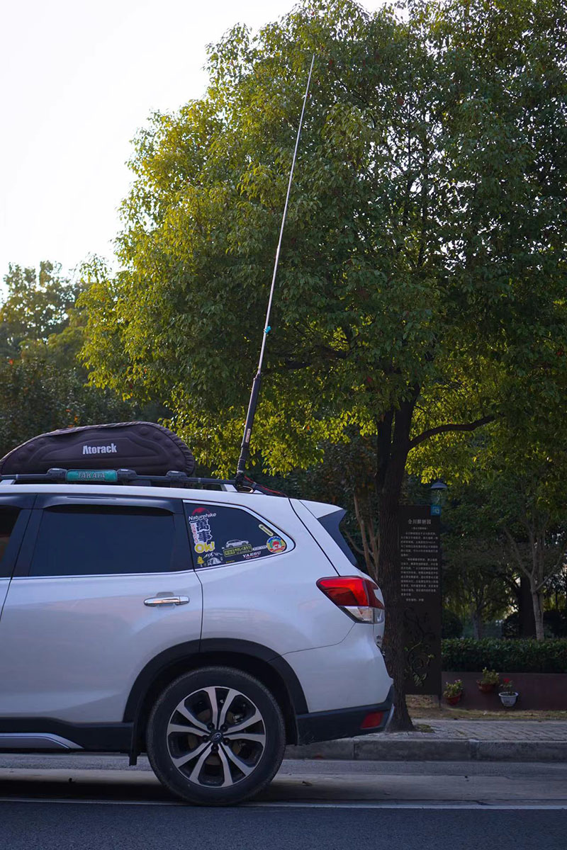

无强风静止状态使用没问题。
运动中或大风天估计强度不够。
期待后续实际使用情况报告!

实测2.5m拉杆可行驶中通联,非常稳固,但是由于高度太高了,很容易碰到马路上的架空电缆,不安全;5.6米拉杆不能行驶中使用,会晃动

那个销轴太细了。。。。。。。。。。

这个办法不错啊!!
就是天线拉出后,如果有风或是天线斜架,根部所受力矩较大。静止垂直用应该没问题。

是的,但也只能那么细,再粗哪怕0.01mm就插不进去了。。。。

反向思考:既然是车,将帽一并考虑进去,有螺丝帽的力量应该够了。

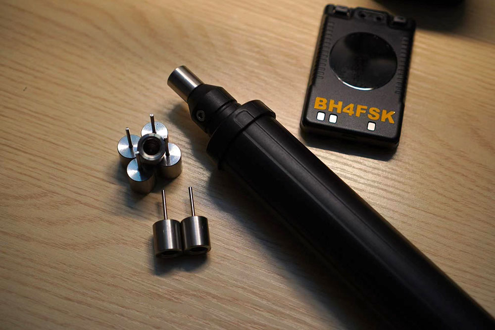

请问是利用成品零件制作的,还是单独机加工出来的?

因为我还是想要移动中使用的,所以这样无损改装,随时可以更换,移动中还能使用原厂振子。

是我找加工厂做了,做1个的价格和做100个一样

M10接口的2.5米的拉杆和5.6米的拉杆 在售卖PAC12的店家这都可以买到哦
转接头是我在淘宝找店家做的,1个的话 他是不做的 我做了100个
