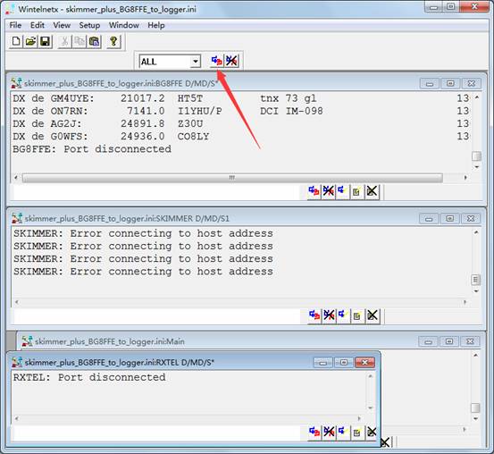

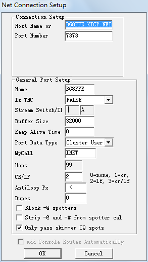

(1)修改远程sdr参数
A.点击红色箭头处:
B.弹出以下窗口,修改地址、端口号、名字等,如下图:

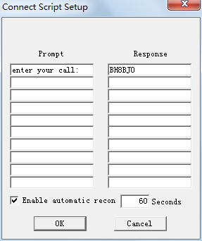

C.点ok确认后弹出以下窗口(或点击弹出),添加自己登录远端sdr服务的呼号如下:

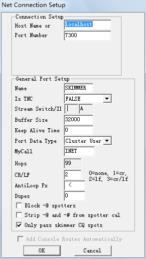

A. 点击红色箭头处:
B.弹出以下窗口,修改地址、端口号、名字等,如下图。本地cwskimmer的服务地址是localhost。

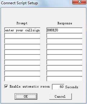

C.点ok确认后弹出以下窗口(或点击弹出),添加自己登录本地sdr服务的呼号如下:

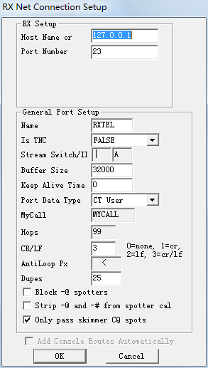

A. 点击红色箭头处:
B.弹出以下窗口,修改Wintelnetx向外界(n1mm)提供服务的地址和端口,如下图。
C.点ok确认后弹出以下窗口(或点击弹出),可不填写。

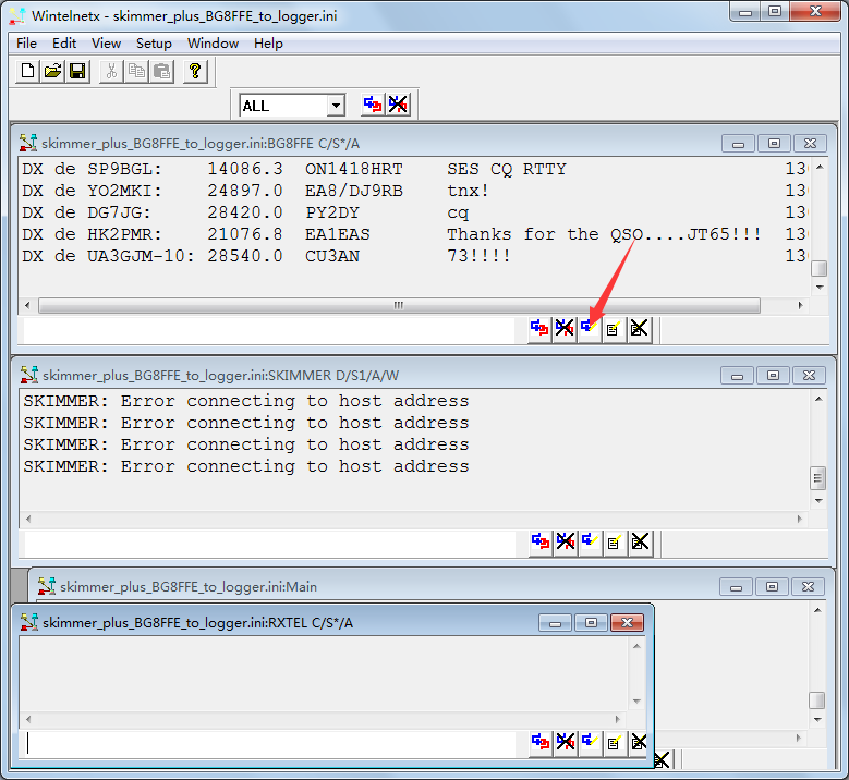

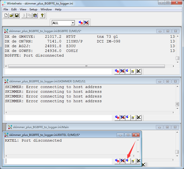

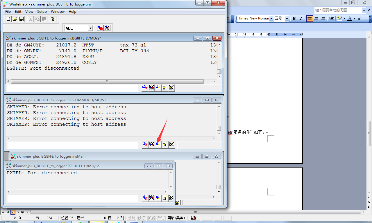

(4)点击红色箭头处,链接到远程和本地sdr并提供输出服务。
点击图中可中断各链接。

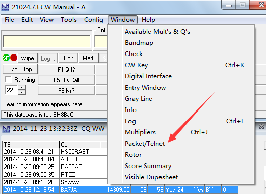

二、N1mm操作

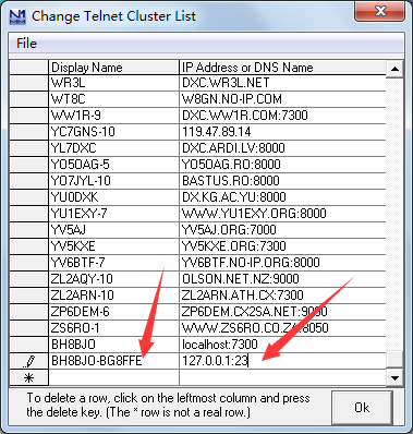

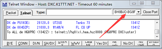

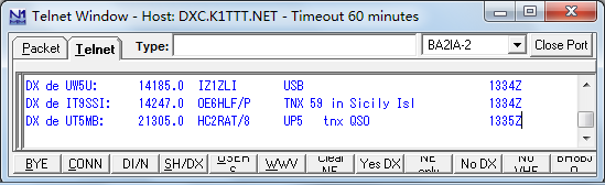

1.打开n1mm,下菜单中打开telnet窗口。
2.telnet窗口上点右键,选择Edit telnet cluster list添加自己的节点地址,即Wintelnetx提供输出的地址。
3.弹出窗口中输入名称和地址如下。例如:BH8BJO-BG8FFE,127.0.0.1:23。点ok确认。
4.选择刚建立的节点名称连接即可。
