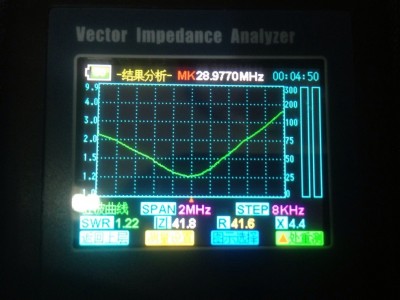

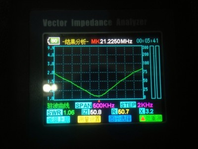

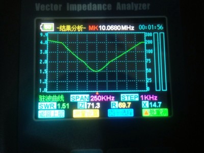

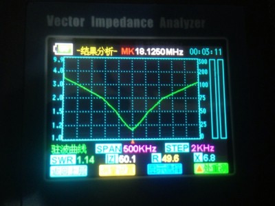

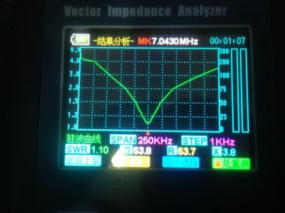

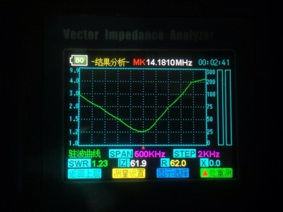

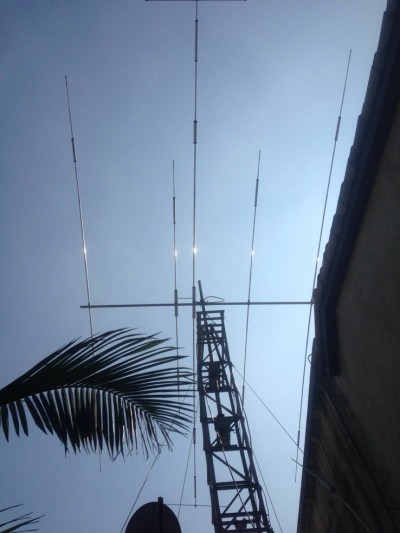

天线架设完成效果

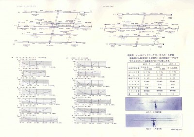

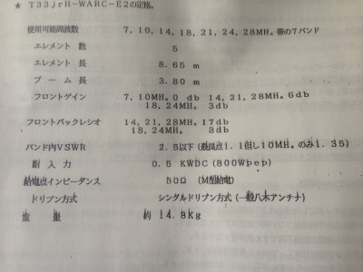

天线设计参数

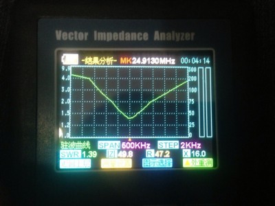

实际测试驻波

廖前辈开玩笑了,只是觉得小鬼子的东西做的一致性很好,按图纸架设,基本上不会有太大偏差!

不错,关注天线具体参数

请看一楼第二张照片!

这天线顾及多band,带宽偏窄,使用调整还是需要花时间的
老头子没说拆开Trap就会有 赏味期限吧。
恭祝楼主 的 架设完毕这套 Mini-Multi,等下一年再更新换代。。。
(记住老头子这儿的天线 没写DX的 都只能是一跳,而且FrontGain又只有=3db)
只看该作者 18楼 发表于: 2013-08-26
老头子的说明书做的很详尽,是老太婆用WordProcess ,WAPURO打的
你仔细翻译下很有学习性
老头子讲究的是 无尽的Pileup,拳击的打击效果 笑
